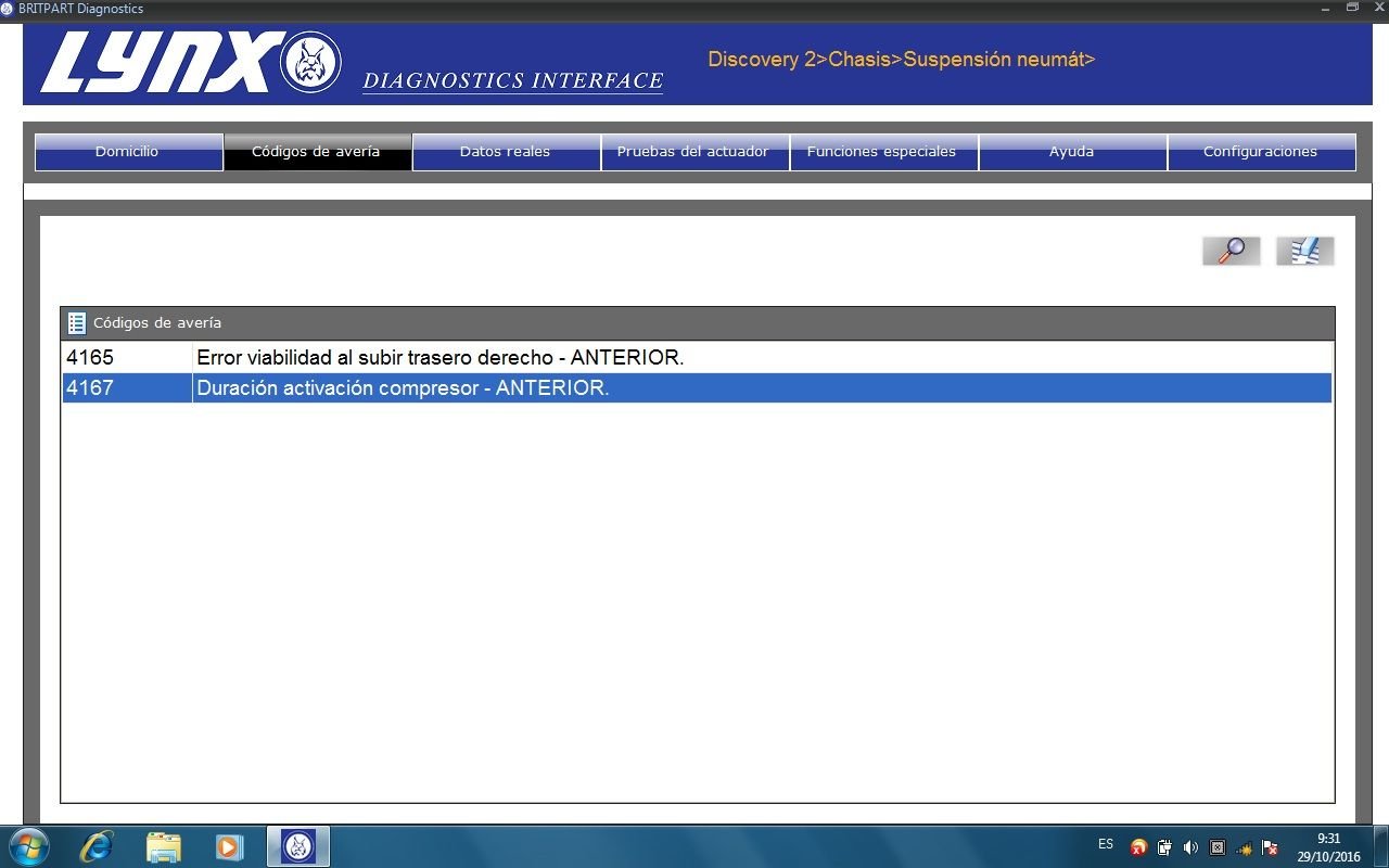

good afternoon everyone, I own Td5 D2 which will nullify the air suspension by the previous owner.
In recent weeks it suddenly stopped and will not start, testing it with a LYNX diagnosis gives me some errors neumatica suspemsion has canceled the 4165 and 4167 and if I delete Aranca again.
Some of you had this problem and can tell me something.
Thanks in advance.
Salvador

It looks like you might be translating from Spanish? (¿Es más fácil para que usted escriba en español?)
More information might make diagnosing your problem easier.
You say that "it suddenly stopped and will not start." Do you mean that the truck will not start at all? Are there any sounds when you turn the key?
Diagnostic codes should be five digits and start with a letter. Can you give more information there?

Buenos días:Gracias por su rápida respuesta,le detallo el problema, el Discovery 2 camina normalmente y sin ningún fallo y de repente se para sin causa aparente intento arrancarlo nuevamente y no lo hace el motor de arranque funciona correctamente y en el cuadro no aparece ninguna lampara de error.El Discovery 2 tiene anulada la suspensión neumática por el anterior propietario.
Le conecto una diagnosis LYNX especifica Discovery 2 y me aparecen los errores que le muestro en la fotografía y el resto delos test son correctos y no hay ningún código de error. Si borro los errores de la suspensión el Discovery 2 arranca correctamente
.Saludos.
Salvador
